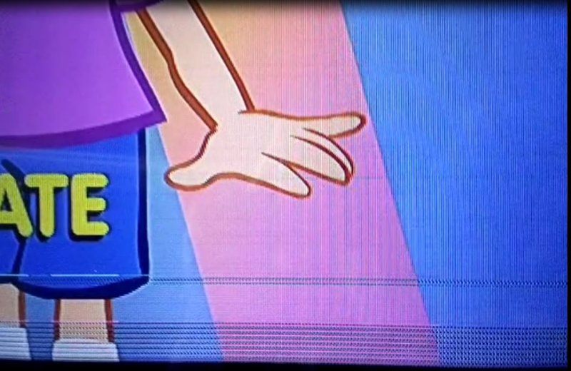

Hola Anigos del foro, la falla de este tv es que el video se detiene por un par de segundos luego continua, ademas tiene una lineas horizantales finas en la parte inferior de la pantalla. Los voltajes marcados en la fuente de poder estan correctos y estables, ya realice limpieza a los cables y conectores de la tarjeta MAIN T-Con y Display y la falla persiste, a simple inspeccion no veo que algon IC levante temperatura excesiva. quisiera me orientararn si es falla de Display, T-Con o Main Board.

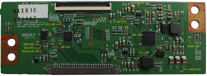

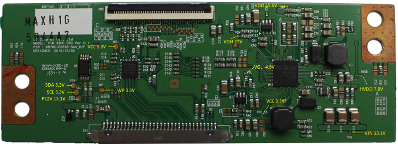

Adjunto foto de voltajes medidos en la tarjeta T-Con, por sus aportes gracias.

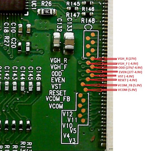

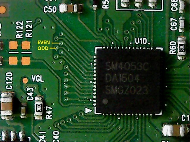

Siguiendo con la busqueda de la falla de este tv e tomado las siguientes mediciones de voltaje en la tarjeta T-con, cabe mencionar que todos los voltajes medidos estan estables a excepcion de VGH ODD y VGH EVEN, ambos voltajes estan inestables ya que de 27V caen a -4.9V, estos voltajes salen del IC SM4053 directamente al conector que va para el Display. El tiempo en que cae el voltaje a -4.9V es el mismo tiempo que la imagen se detiene. Pregunto sera que el IC SM4053 esta dañado internamente o estan correctas esas mediciones? si esta dañado el IC puedo cortar ambas lineas y tomar el voltaje VGH que esta presente y estable en la T-Con y hacer puente hacia los puntos VGH ODD y VGH EVEN? sinque le cause ningun daño al TV.

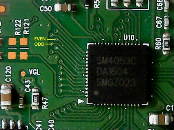

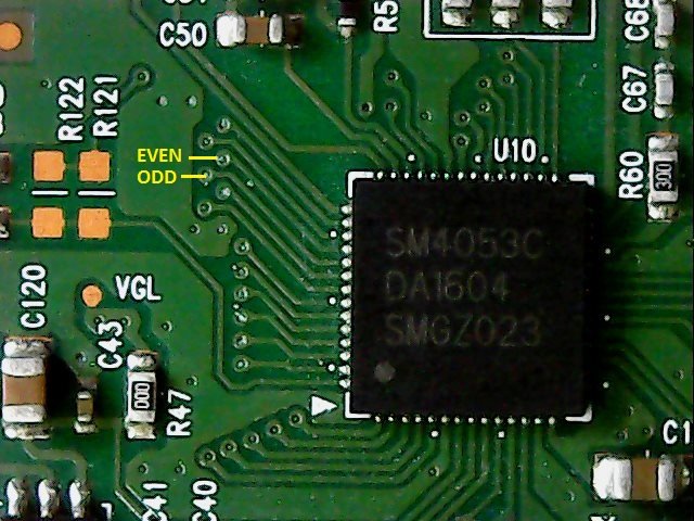

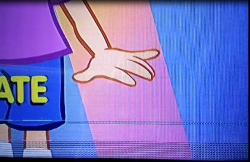

Siguiendo con la reparacion del TV, encontre en youtube un video en el que reparan la misma falla cortando las lineas de los pines 46 VGH_EVEN y 47 VGH_ODD del U10 SM4053C las cuales muestran caida de voltaje de 27V a -4.9V, justo los valores de los voltajes VGH y VGL, por lo que con alambre hacen puente e inyectan el voltaje VGH 27V al punto VGH_ODD y el voltaje VGL de -4.9V al punto VGH-EVEN, asi lo hice y ahora el video ya no se congela, pero las lineas horizontales de colores no desaparecen, será que son pixeles muertos del display o se pueden quitar, acepto sugerencias.
						Re: LG 32LH600B chassis LJ6 se detiene el video por segundos
verifica los voltaje V ODD Y V EVEN del otro lado para saber si tienen caída, si es así has el mismo procedimiento, ya que el problema puede ser de ambos lados si usas 2 flexible
