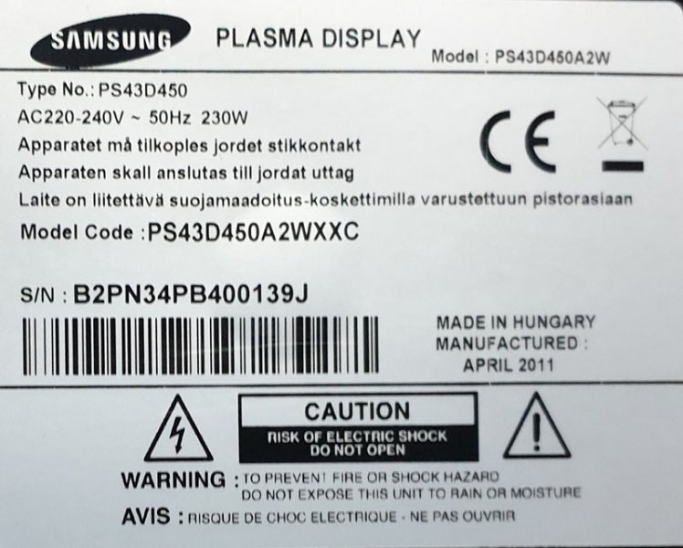

TV Samsung Plasma, modelo: PS43D450A2W, Chasis 842AX-YB11, el problema es que no enciende.

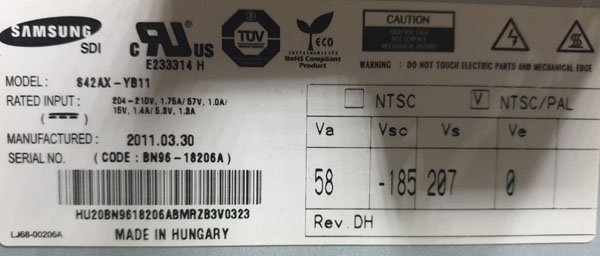

La placa de la fuente de alimentación es una BN44-OO442B, he desconectado todos los cables, excepto los que van a a la placa Y-SUS, para poder comprobar los Voltajes de salida de la fuente de alimentación, VS, VA, Ve y el Voltaje en negativo de -185V que tiene que entregar VSC, que aparece en la placa Y-SUS en el punto de prueba marcado, como VSCAN.
Le he puesto "carga falsa" para poder saber si entrega los voltajes adecuados, he puenteado, en el conector CN801 el PS-ON con la toma de tierra GND, y en el conector CN802, tambien he puenteado con una resistencia de 47 ohm, los Pins B5 con el VS-ON.
He enchufado la Fuente de alimentación "SMPS" a la corriente.
He comprobado el voltaje en negativo de -185V que da el VSCAN "punto de prueba, marcado en placa como VR5000 de la Y-SUS" y esta bien.
Sin embargo he comprobado el pin, Ve, que esta en el conector CN5003 "Y-SUS", en el CN4003 y en el CN4004 de la placa "X-SUS y en el conector que deberia dar 0V, y me da 47V, ese esta mal.
He comprobado los diferentes valores del conector CN804 (SMPS) - CN5000 (Y-SUS), el Pin Va, 58V, el Pin B15V, los 2 Pines VS, 207V, todos dan la medida correcta.
He comprobado los Pines del conector CN801 (SMPS) - CN201 (Main Board),1 Pin A5V, los 3 Pines de B5V, y los tres Pines de B15V y todos dan la medida correcta.
He comprobado los Pines del conector CN802 (SMPS) - CN2001 (Logic Board), dos Pines de B5V, que dan el voltaje adecuado, el VS-ON,no me da nada, el PS-ON, me da 3,2V en Standby, el VS-CON, no me da nada.
