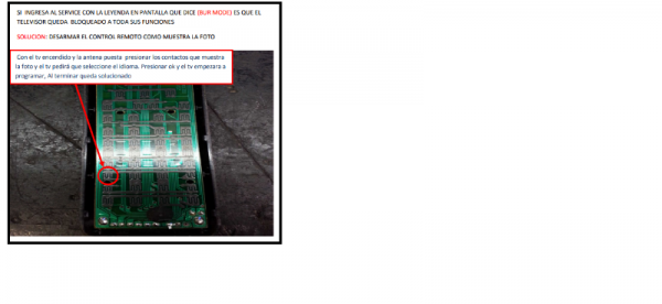

buenas tardes tengo este tv que tiene la palabras burn mode no responde a ningún comando ni en el panel del tv quedo bloqueado solamente el boton source del control desarme el control hice una limpieza y no tiene teclas ocultas,verifique los voltaje de la main aparentemente todo normal si alguno tiene conocimiento como entrar al modo de servicio,gracias.-

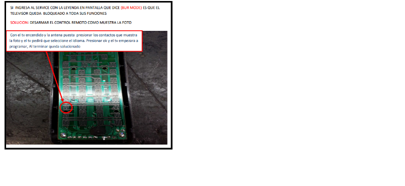

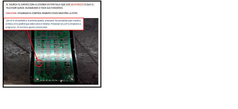

tambien deberias ver este informe...
