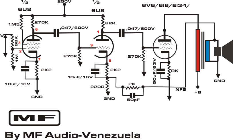

*-Amigo bieber45...Acá le dejo un esquema para utilizar
con una(1)válvula de salida(Single Ended) 6V6/6L6/EL34/EL84....etc....y por supuesto la válvula 6U8 Pentodo/Triodo.
*-He colocado solo los valores que debe llevar la 6U8 como amplificador de Voltage/Driver
y algunos otros correspondiente a la válvula de salida,,,Acá utilizo un sistema de "Autopolarización".
El Resistor RK encargada de polarizar la válvula de salida,varía segun el tipo que se vaya a utilizar.
*-El resistor((2k) de realimentación negativa(NFB) también puede variar segun el caso,,,
Éste Resistor controla ademas de la sensibilidad de entrada el nivel de Distorción de "Nuestro Amplificador"
"Mayor... más ganancia y más Distorción"..."Menor...Menos Ganancia y menos Distorción"
*-Cualquier duda por favor hágalo saber,,,,Con todo Gusto le ayudare en todo lo que a mi alcance
esté....Saludos,,,,,
mafs56 ,,,,,,,,,,,,,,,, :ugeek:

*-Si no se coloca la resistencia igual funcionará....Aunque recomiendo el uso de la misma
para controlar la sensibilidad de entrada y los niveles de distorción.
*-Puedes colocar un Trimmer(Resistor Variable)de unos 5K; así podrás tener una gama de
posibilidades de acuerdo a la válvula de salida(6V6,6L6,etc)y a su transformador que en éste
caso particular desconozco los tipo que utilizará.
*-Ajustarás el valor del trimmer de acuerdo a la sensibilidad y al grado de distorción que mejor
se adapte a sus requerimientos...
*-Por favor No dude en consultar cualquier cosa que no entienda...Saludos....
*- mafs56 ,,,,,, :ugeek:

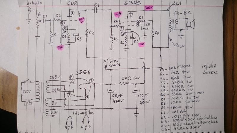

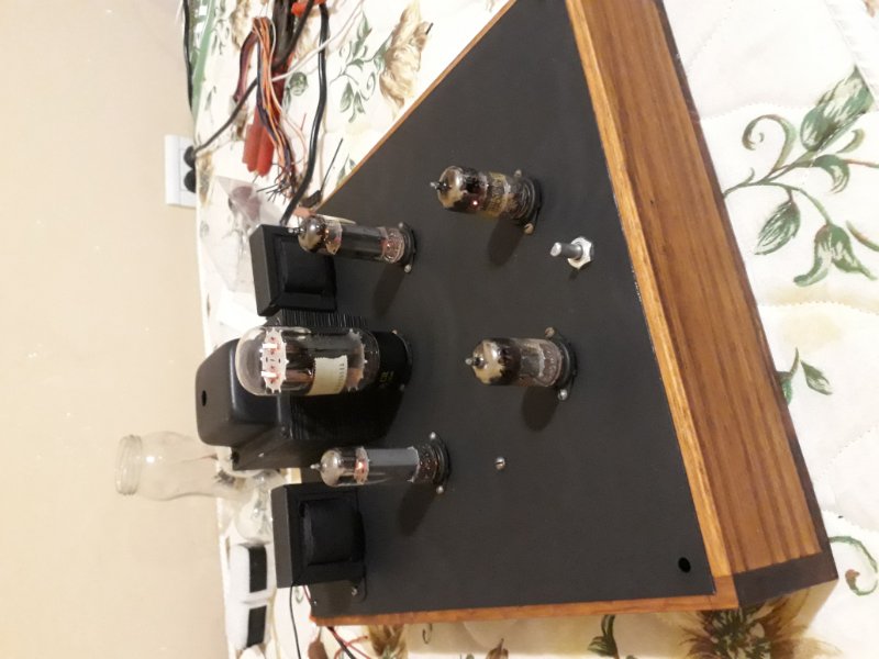

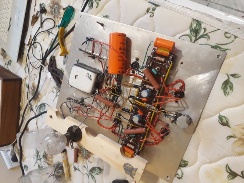

Hola marcos. Te queria consultar por un amplificador hifi en el que estoy trabajando.
Use solo el triodo de la 6u8 una 6bq5 a la salida.
Ayer lo probe y funsiono pero el sonido es muy cristalino y le faltan bajos.
Te dejo el circuito, solo cambie c1 y c2 por 0.1uf y r4 por 100k me quedan estas tensiones
6u8
1. 75v
8. 1.3v
6bq5
3. 11.85v
7. 359v
9. 321v
Sin parlante comectado.
