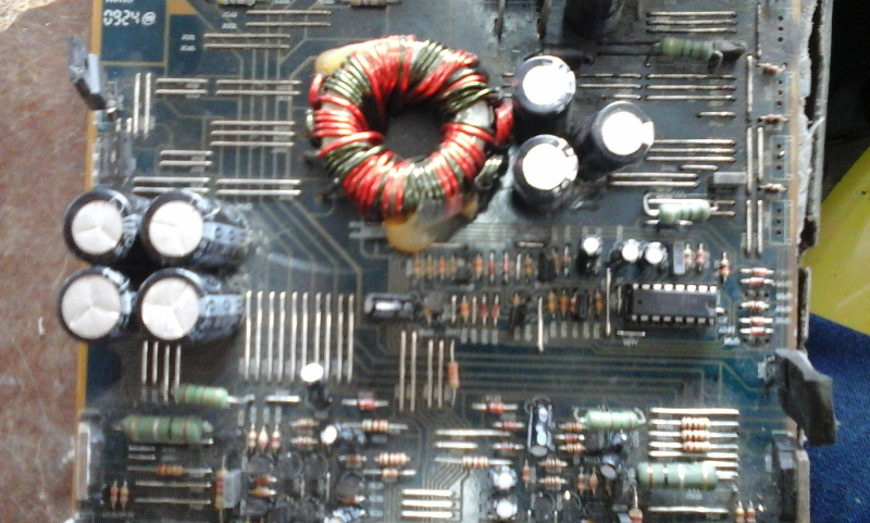

Saludos desde Venezuela que Dios los bendiga ; agradezco si algún colega me facilita el diagrama ya que cambie los mosfet estaban rentados y los transistores que están alado del ic 494 que también lo cambie estaban en corto y otros explotados y algunas resistencias, con la novedad ahora es que el voltaje de 12v  llega a un q a1023 que es el que alimenta al pin 12 del ic  al emisor se polariza la base atreves de una resistencia, el voltaje se cae al pasar al colector, si puenteo el e y c prende la planta pero se calienta los mosfet y el ic 494, lo que no estoy seguro si coloque un q mal polarizado oh donde pnp coloque npn, creo que es que se protege el ic  des pego lo que surte el colector y aparece los 12v al principio creí que era el ic que había comprado lo cambie como tres veces con el mismo resultado, lo que surte el colector ic, una resistencia térmica de 10k y un transistor y el led verde

Ok, todobien, pero si nocolocas con exactitud la marca y el modelo, no se te puede ayudar, gracias!!!

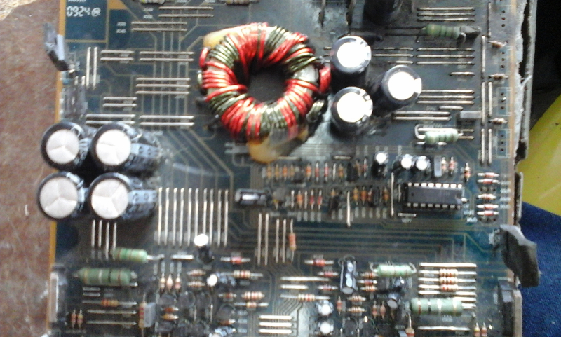

 Saludos; muchas gracias por responder al citado y por la corrección hay en vio una imagen  y  el modelo (asa400.4x)
