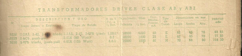

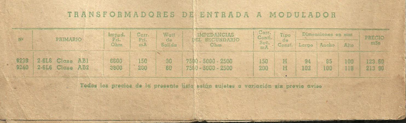

se puede conseguir data de los siguientes transformadores
Transformador driver UCOA 9229 y salida de audio UCOA 9240.
Gracias

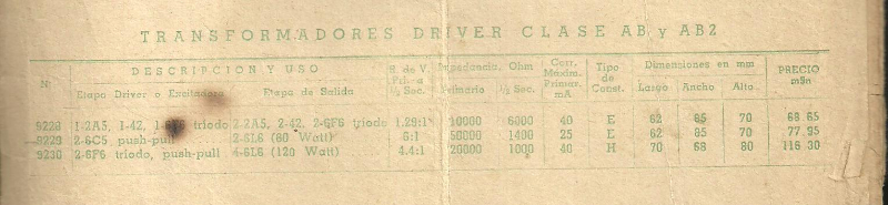

Mensaje por pedroagustin » Mar May 03, 2016 6:24 pm

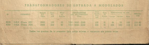

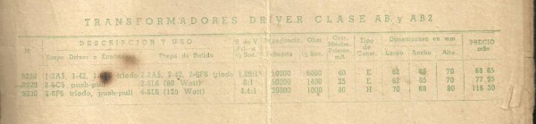

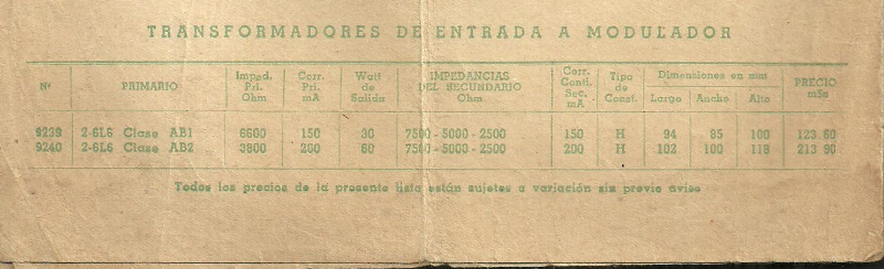

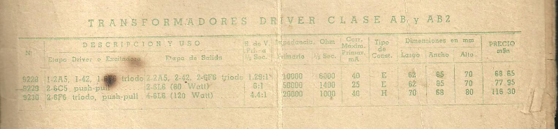

hola - amigo omare 55
te dejo los datos de los trafos solicitados
datos originales de ucoa radio
un abrazo

omare55
Mensajes: 22
Registrado: Sab Ago 03, 2013 12:58 pm
Re: transformadores ucoa
Mensaje por omare55 » Mar May 10, 2016 8:33 pm
Hola PedroAgustim muchas gracias, oro en polvo

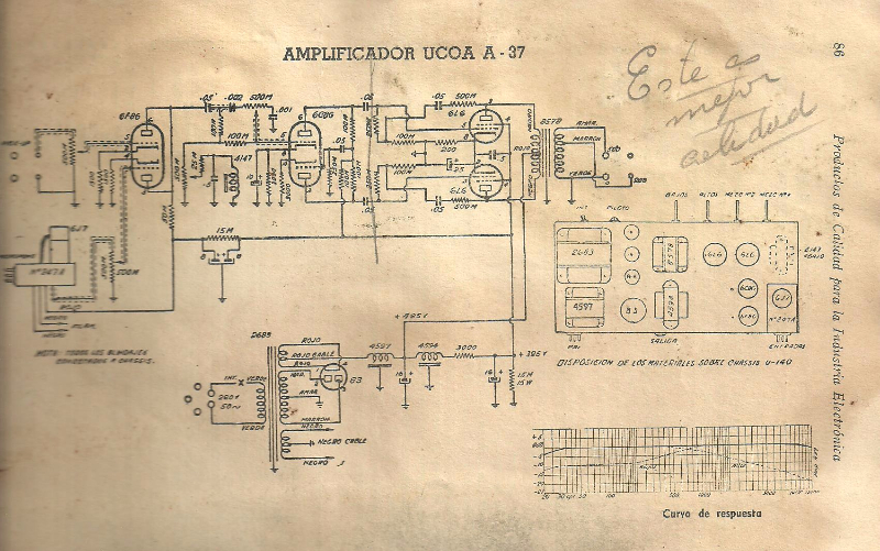

Hace tiempo, que trato de descifrar un chasis muy viejo, posiblemente de un modulador de un transmisor AM o de un amplificador.
Dicho equipo no tiene ni la fuente ni las valvulas de salida, comienza con una entrada de microfono a una 6SJ7, un pote de 500K a una 6F5 la placa al primario de un primer transformador y el secundario punto medio a masa y los extremos a sendas grillas de dos 6C5 cuyas placas están conectadas al primario de de un segundo transformador, SÍ!! el dichoso UCOA 9229, que es lo que me arrimó a estos pagos, y por lo que me permito molestarlos.
Las Valvulas de salida faltantes no son 6l6 y el transformador de salida tiene un primaro de ( está borrosa la incripcion) posiblemente 6.600 ohm, 30watt y un secundario que está marcado 0, 3000, 4000 y 5000 ohm.
Se podrá convertir en amplificador con dos 6L6???
Agradeceré opiniones y me disculpo por molestar!!
Saludos Jose

Hola Buenos dias!!! Tengo en mis manos un transformador de alimentacion Ucoa Número 2683. Es para un valvular. Puedo distinguir los cables de 220 volt, 5 volt para valvula rectificadora y los tres cables para el +B, Pero dado a que es un trafo que estuvo arrumbado en un rincón y de dudoso estado eléctrico, y (y suponiendo que entrega tensiones peligrosas), no me animo a conectarlo a la red para medir sus tensiones. Necesitaria conocer si alguien aqui tiene un catalogo de trafos de alimentacion Ucoa para de paso poder conocer a otros modelos de la misma marca. Un abrazo!!!

Mensaje por pedroagustin » Jue Dic 29, 2016 10:04 am

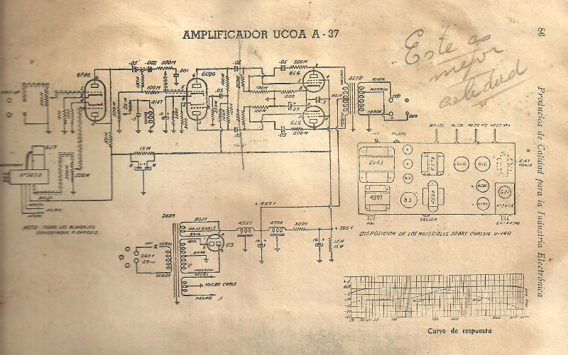

hola ralph78
fijate si este esquema de ucoa te sirve, saludos
