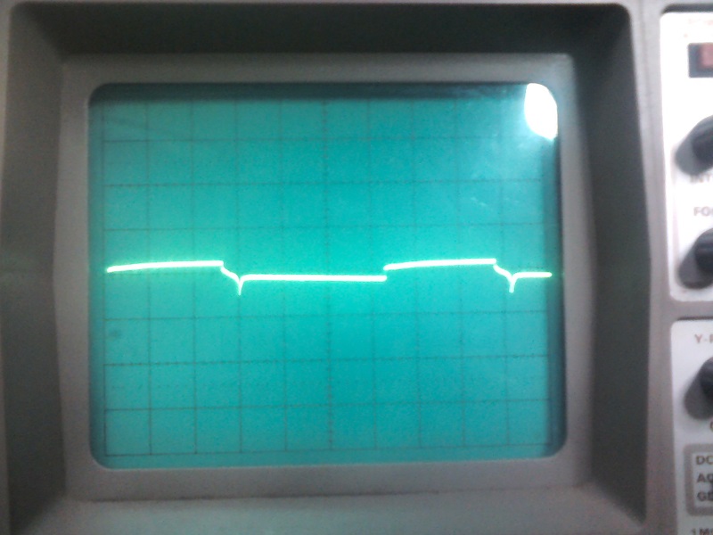

Ingresa al taller este televisor de la marca TCL, modelo 21E12, cuyo chasis es el JYM-550-02; (De cual no conseguí diagrama...) Con la falla de no encender :?
La cual me tiene algo desconcertado, las tensiones de la fuente están presente, +B 120 voltios... Hay pulso Horizontal, pero ni así no enciende... Este me parece que esta medio rara, (no es parecida a otras señales H que haya visto) lamentablemente mi osciloscopio es muy básico ..

Yo pienso que esta señal no esta bien conformada, ¿Que piensan señores?...

Hola, no mencionas sobre que estas midiendo esa señal y en que escala de tension , si ese pulso tiene la amplitud suficiente sobre la base del TRH ,este deberia comenzar a oscilar.

El TV ingresa con la falla de no encender, luego de medir y buscar todas las tensiones y señales estas están presente, no me explico por que no enciende, no se que me falta por buscar... Lamentablemente soy muy malo en matemáticas y no se emplear las formulas para ver si esta señal esta en regla. como veras parece que tiene tiempos diferentes...

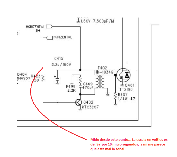

Corrobora si el diagrama que te adjunto corresponde a tu televisor,ya que ese modelo usa varios chasis,menciona principales componentes utilizados,de sa manera quiza la busca del diagrama sea mas facil. :oops:

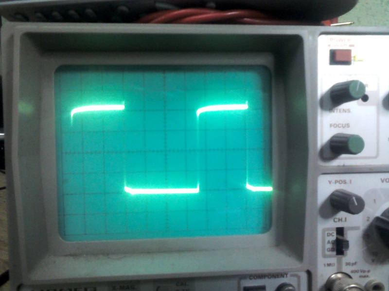

Bien , estas midiendo la señal antes de que ingrese al trafito hibrido, medi la misma señal sobre la base del Tr horizontal Q401 y decinos si esta presente y con que tension.

Mensaje por transistorin » Dom Feb 14, 2016 2:22 am
Esta es la señal en la base del transistor... Mismo niveles de voltaje y tiempo seleccionados en el osciloscopio....

Por lo que se ve en el diagrama del osciloscopio,seguro tenes alguna de las carga abierta, dentro del flyback,levanta los 120v y coloca una carga una lampara de 75w,si enciende cambia el flyback.

Con esa señal el TRH tendria que comenzar a trabajar, como prueba medi sobre el fly la salida de los 180 volt con el oscilioscopio para ver si esta entrando en oscilacion, verifica si el +B sobre el fly se mantiene al estar presente el pulso horizontal . Ya descartando el fly no puede estar lejos la solucion.
