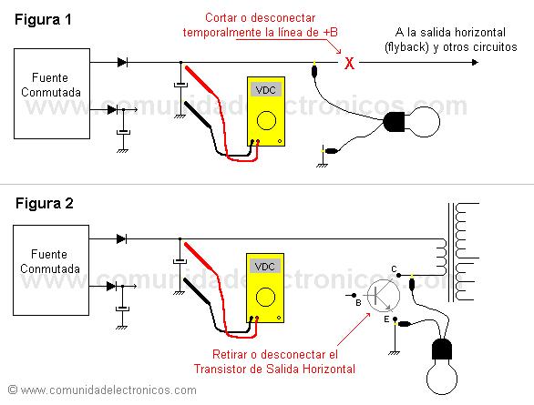

Si colocaste una carga ficticia en el lugar que ocupa el TSH y ésta no encendió ¿aprovechaste para medir el +B? Si el foco no enciende es por que la fuente está inoperante, realiza la prueba nuevamente y asegúrate de medir voltaje, comenta resultados
carga falsa de la fuente.jpg (34.99 KiB) Visto 5907 veces

muchagracias por responder al citado, eso fue lo que yo hice despegar el +b y coloque un bombillo pero el voltaje se cae ov y el bombillo ni titila, en el primario revise todo y estaba normal cambien el str w6554a porque creí que era la piza que estaba mala, hoy le coloque una memoria eprom en blanco y no pasó nada, retire los diodos del segundario del chopper los medí afuera y estaban bien los volví a colocar y aparece el voltaje en el +b 130v intermitentes coloque un bombillo de nuevo y el bombillo no prende y el voltaje cae o voltios, le coloco el +b y queda intermitente hay algo peculiar es que una resist fusible del segundario del chopper se calienta mañana le hago el seguimiento

Las pruebas del foco que te sugerí son dos, ¿que pasa cuando haces la prueba de la figura 1? ¿que pasa cuando haces la prueba de la figura 2? debes de realizar las pruebas una por una y publicar los resultados, esto para guiarnos en la reparación, con la prueba 1 monitoreas la fuente sola, con la prueba 2 monitoreas la fuente con carga, comenta resultados
