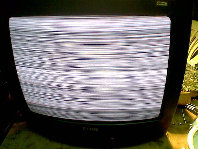

:D Buenas amigos planetarios otra ves con un problema tengo en el taller esta tele que tiene varios problema, enciende con un volumen alto tiene un video como se muestra colocando antena no varia en nada da audio pero el tipico sonido de lluvia y el video no varia en nada no cuento con el diagrama y realmente no se por donde empesar, esperando consejos o sujerencia me despido va imagen

:? Bueno amigos con el diagrama no puedo encontrar la falla medi fuente medi jungla y cambie tambien y nada, cambie de placa arme uno que tenia en desuso y me da la misma falla cambie tubo con yugo igual ya no se por donde encarar alguien que tenga una idea bien venido sea :( :( :x

:evil: Imposible no se que hacerle a esta TV le cambie la eprom y sigue con la misma falla ayuuuda :roll: :roll:
