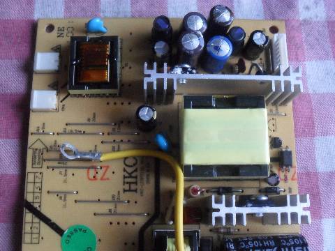

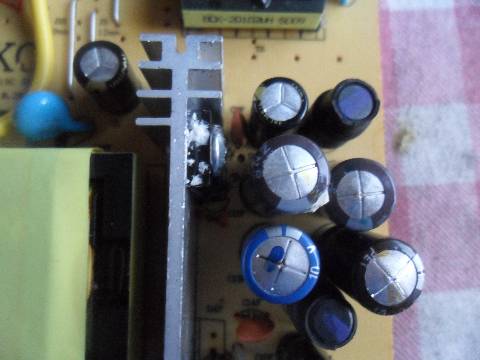

Hola! estimados colegas me llego un monitor RCA LM19WM problemas de fuente con los capacitores hinchados

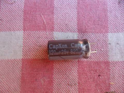

¿pero tengo una duda con uno en cuestion? el capacitor C11F 820 MICRO FARADIOS X 25 VOLTS.
No consigo reemplazo de no encontrar si lo reemplazo con uno de 1000 micro faradios igual volataje funcionaria la fuente?
Sino algun valor aproximado para su reemplazo!
Desde ya les agradesco mucho por la informacion que me pudieran dar !!!

cambialo por uno de 1000 no tendras problemas. pero mira que tendras varios en paralelo as la suma de los microfaradios y acercate al valor lo mas posible ami me gusta respetar los valores originales pero en el secundario solo acen la funcion de filtraje asi que no tendras problema
pero tambien puedes llegar a obtener el valor correcto poniendo varios capasitores en paralelo solo respeta el valor de voltaje espero te sirva comenta

Ampliando lo bien dicho por alex8, puedes armar un paralelo con 470 uf y 330 uf ambos por 25 volt de aislación.
Son valores comerciales fáciles de conseguir.
