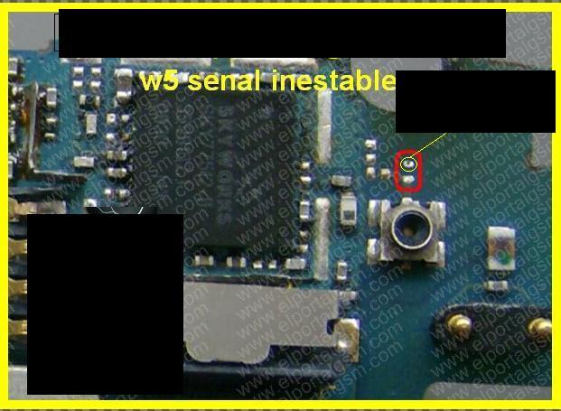

hola amigo..bueno los w5 ya vienen de fabrica con ese drama de señal debil y hasta pierden la señal por completo y vuelve al rato..y mas aun si en el lugar de donde vives hay poca señal.
bueno,sin mas que decir te dejo la imagen de donde debes hacer el puente (jumper) para que recupere la señal.(esta marcado con rojo)
ya lo hice en varios equipo con el mismo drama y sale con fritas. :A
es normal que caliente al hablar.un abrazo.
