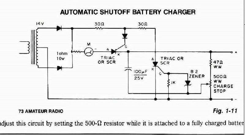

buenas tardes, alguien me puede ayudar necesito un diagrama cargador automático de baterías para un transformador de 15 amperios. les agradesco

Hola, subo uno, revisa a ver si te sirve.
