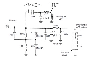

Hola gente, me gustaría si son tan gentiles de mostrarme un pulso de AFC (oscilograma). No tengo ningún problema relacionado a esto, solo quiero aprender algo más.
Re: Asesoramiento: Pulso AFC
Mensaje por Fernando Giachero » Mar Sep 02, 2014 1:52 pm
Aquí tienes un circuito sencillo de AFC con sus oscilogramas:
Automatic Frequency Control.jpg (18.51 KiB) Visto 2974 veces

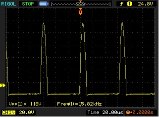

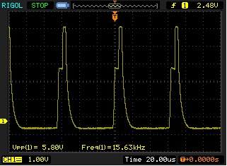

Mensaje por minimetropol » Mar Sep 02, 2014 6:11 pm
Hola Fernando, gracias por la ayuda.
Realicé una pruebas y obtuve esto:
Pin 38 Jungla.jpg (34.56 KiB) Visto 2967 veces
Pin 3 Flyback.jpg (33.27 KiB) Visto 2967 veces
