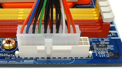

Quisiera agregar que he echo funcionar maquinas que usan el conector ATX de 20+4 solo con fuentes de 20 pines y no he tenido ningún problema. Se recomienda usar el de 20+4 para no tener problemas de inestabilidad cuando el equipo va a tener muchos periféricos o un micro muy potente. Lo mismo vale para la tension de +12V (conector llamado P4), en las mothers mas modernas ya se usa un conector de 8 pines siendo que antes solo se usaba uno de 4 pines: puedes conectar el de 4 pines y dejar los otros 4 libres.
Otro dato, en las motherboards que utilizan conector ATX de 24 pines el pin perteneciente al -5V no esta conectado a nada, por lo que es seguro utlilizar la fuente de 20 pines en ellas sin realizar modificación alguna.
ATX, quedaría conectado así:

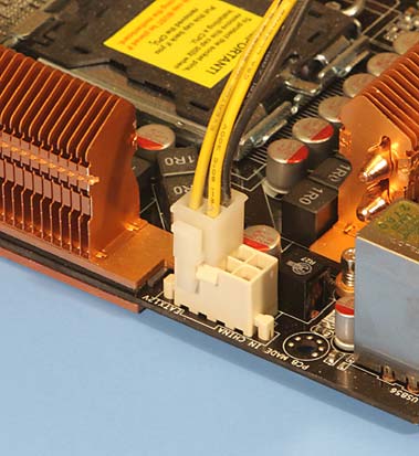

Conector P4 4 pines en mother de 8:
