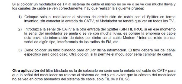

resulta que hace años agregue a la señal de CATV de Cablevision un modulador en canal 86 que mezcle con el cable y asi ver ese canal en todos los tv de la casa..ahora resulta que cablevision modifico algo y en esa frecuencia manda (sin video) datos o algo que aplasta mi señal casera..si levanto la señal de entrada de cable a la casa, se ve todo perfecto..entonces necesito anular la señal que el cable manda en ese canal..no puedo correr de frecuencia mi modulador..
