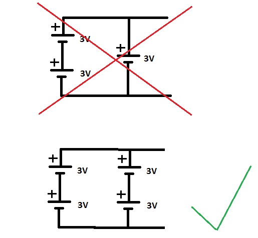

Hola tengo la siguiente duda, estoy construyendo una linterna y necesito alimentar con 6v, para esto solo puedo usar pilas del tipo de las usadas en mothers, de las chatitas, por razones de espacio. Mi duda es si puedo conectarle a estas dos una pila mas en paralelo, para que tenga mas fuerza la alimentacion, o tienen que ser dos pilas mas?.

No se entiende. las pilas en series se suman el voltaje y en paralelo se aumenta la capacidad nada mas el volaje es el mismso. Saludos

Hola Ale si se puede poner en paralelo otra pila o mas pilas, las que tu quieras poner
si vas a poner 1 sola soldala o ponele puentes que te cumpla la funcion del paralelo
lo que vas a lograr en poner 1 pila mas es Durabilidad y eso es lo que tu queres hacer

Mil gracias Eduardo, yo tenia la duda de si se necesitaban conectar en paralelo la misma cantidad de pilas, que por razones de espacio no puedo hacerlo. Ah mira, no sabia que las linternas con lamparitas consumian mas . Dale, cuando la arme subo una imagen. Abrazo.

ale1_2007 escribió: yo tenia la duda de si se necesitaban conectar en paralelo la misma cantidad de pilas
Si pones 2 en serie, deberás poner en paralelo a estas otras dos en serie, no puedes poner una sola pila (3V) en paralelo a dos pilas que estan en serie (6V).
Esto te lo va a explicar mejor:

Ah muchas gracias David por la informacion, muy didactico, me aclaro la duda, abrazo.
