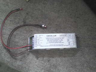

Bueno Walo la idea es conectar estos kit de emergencia a un equipo de 1/40 watt adjunto unas imagenes
vista del kit

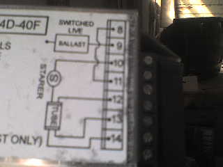

conexion al tubo de 1 / 40

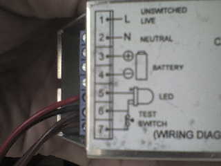

entrada 220vol

Mira Claudio, parece muy sencilla la conexión, no se si te fijaste que debes hacer un puente entre los terminales 8 y 11, lo que no se ve es donde se conecta la otra bornera del balasto (reactancia) pero supongo que como una instalacion std es a neutro, y por lo que se ve debes conectar linea y neutro en 1 y 2 respectivamente, chequea que el interruptor este cortando la linea...contame como te fue ..saludos

bueno si estas conectando todo como dice ahi deberia encender perfectamente, si veo bien debes anula totalmente la alimentación de la red y conectarla a este equipo, lamentablemente, si estas coenctando como dice el esquema y no funciona significa que hay otro problema o bien es un equipo de "luz de emergencia " para 40 wats y no hace los intercambios de red/bat.
lo podes solucionar con un relay normal abierto o un doble inversor, habria que probar...suerte

Bien yo sigo opinando que como es un equipo de luz de emergencia debe funcionar como tal, o sea en caso de falta de suministro eléctrico, ahora si lo quieres hacer que encienda normalmente y cuando se corte la luz también, va a tener que funcionar comolo hacen las alarmas, con una fuente que carge la batt y un interruptor, sea este electrónico o mecánico como lo recomendó Walo, pero no tan simple así como viene el Kit, es decir tienes que poner un conmutador automático entre una parte y la otra, muy engorroso, creo que lo mejor es colocar por separado :? :? :A :A
claudio marin
Re: Fluorescente de 40 watt con kit de emergencia conexión
Mensaje por claudio marin » Lun Abr 12, 2010 12:54 am
hola colegas les cuento que el kit solo funcionaba como emergencia pero el compadre que los compro juraba que era de doble funcion asi que tubimos que ir donde lo compraron y resulto ser que solo era de emergencia y no como el me desia, al final todo quedo por mi parte que comprara equipos de 2 por 40 watt y asi yo podria dejar conectado un solo tubo como emergencia y el otro directo ,es la solucion que yo le ofresi ....
