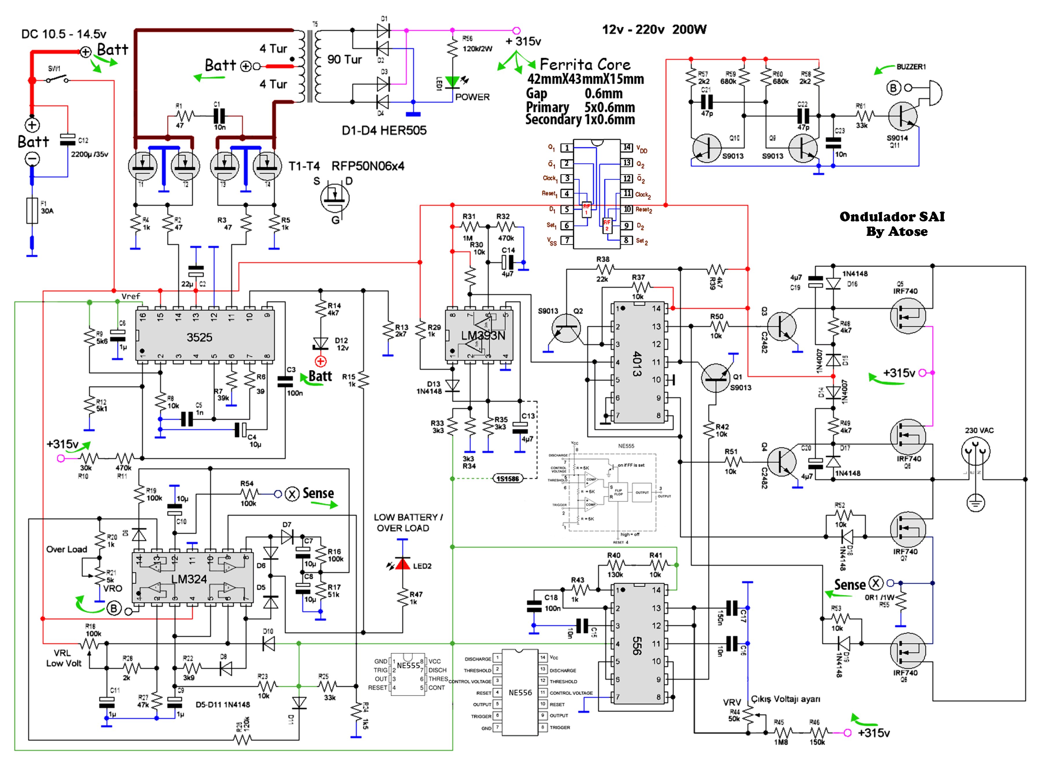

nececito diagrama de inversor de votaje 12v 500w

Te subo el unico que tengo si te sirve como guía :D :D
