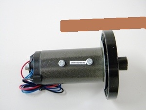

Hola, primero quita la correa (banda) del motor, hazla arrancar y con un taco de madera grueso haz presion contra la rueda metalica del motor (contrapeso), y nos comentas si lo puedes frenar o si tiene fuerza suficiente, partiendo de ahí tendremos una pista de que esta pasando.
Ojo no lo frenes mucho tiempo, solo para saber si tiene fuerza o no.
Colocar la madera asi:
