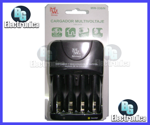

Cargador de pilas inteligente Minwa MW-336 no enciende
RAF_COM
Cargador inteligente Minwa MW-336 no enciende
Se trata de un cargador inteligente Minwa MW-336, el que cargando las pilas, el led rojo en lugar de estar encendido permanentemente hasta obtener su carga que es cuando pasa a color verde, empezó a parpadear y luego se apagó completamente y dejo de funcionar.
Tiene 2 capacitores (105º) de 4,7uf 400V y otros 2 capacitores(105º) de 200uf 200V.
Se agradece ayuda y orientación sobre la falla
- Minwa MW-336.jpg (134.81 KiB) Visto 12570 veces
