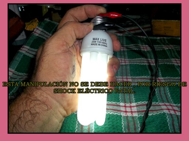

Que tal amigos Planetarios…Por aca con un tema por demás interesante que puede ser de gran ayuda y ahorrarnos situaciones incomodas como también algo de dinero.
Muchas veces las bombillas como la que muestro en la imagen anexa,fallan prematuramente obligándonos a sustituirla por una unidad nueva…La mayoría de nosotros tenemos a menudo en nuestros hogares situaciones similares.

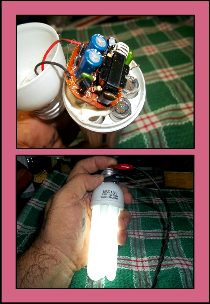

El caso que llevo algún tiempo recuperando el funcionamiento de estas bombillas,en ocaciones algunos de los componentes pasivos(capacitores,resistores) asi como los discretos(transistores,diodos),se da#an pudiendo repara la unidad de “suicheo”.
Para el caso que muestro presentaba “Soldaduras Frias”,resolde y listo,,Solo en los casos donde se observan signos de color negro ahumado en la bombilla no es posible la reparación,indicándonos que esta fundido el filamento.

Mensaje por TATUZA » Lun Sep 08, 2014 10:23 am
Exelénte, ahora explicame, como hiciste para conectar la lampara así, y no quedar cocinado????
MarcosFigueroa
Mensajes: 390
Re: Reparacion de Bombillas
Mensaje por MarcosFigueroa » Lun Sep 08, 2014 11:31 am
Que tal amigos,,, a tu pregunta(TATUZA),aca en Venezuela y particularmente en mi ciudad
la tension AC domestica se ubica alrededor de los 120VAC,puedo soportar sin problemas en este rango,
he probado con los 220VAC,pero no he podido,,es muy fuerte para cualquier mortal.
