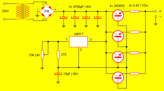

Mensaje por Fernando Giachero » Sab Nov 16, 2013 10:36 am
Aquí tienes u diagrama sencillo de una fuente regulada y regulable de 12V 15A

Re: Diagrama de fuente 12V regulada
Mensaje por nathanael » Jue Dic 19, 2013 5:51 pm
PUDIERA SUSTITUIR LOS 3055 POR 3054A GRACIAS
Mensaje por David » Jue Dic 19, 2013 6:03 pm
La corriente de base y de colector es mucho mas pequeña en el 2N3054, no son reemplazos de los 2N3055.
Te dejo los datasheet para que saques tus conclusiones:
2N3055 Datasheet
2N3054 Datasheet
