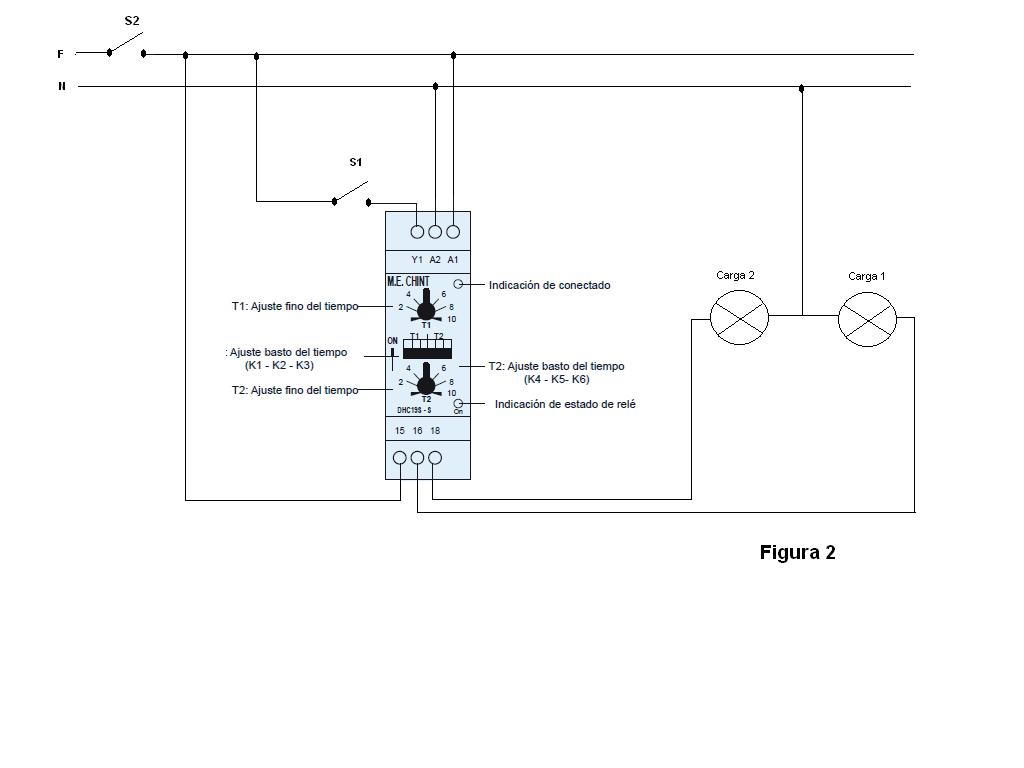

Para desarrollar la explicación de su funcionamiento me baso en la figura 2 y en la hoja de
datos, ambos archivos adjuntados a este post, tienen que bajarlos y leerlos para entender lo
que digo.
Entendamos el conexionado de la figura 2. En la parte superior se ven los conductores de de
fase F y neutro N, dos cargas cualquieras "carga 1" y "carga 2" que pueden ser motores luces
u cualquier carga mosofàsica de consumo adecuado para el dispositivo que estamos analizando,
o bien puede ser la bobina del contactor que acciona una carga cualquiera
Bàsicamente trabaja asì:
A-) En el estado de reposo, es decir, antes de energizarse el reloj interno encargado de la
temporizaciòn (por medio de los contactos A1 y A2) el relè interno conectado entre las patas
15 16 y 18 mantiene cerrado el interruptor NC entre los bornes 15 y 16 y abierto el
interruptor que existe entre 15 y 18. La "carga 1" no funcionarà sòlo porque S2 està
abrioendo el circuito.
B-) Cuando se energiza el reloj por medio de los contactos A1 y A2, es decir cuando S2 se
cierra, empieza a contar el tiempo pre programado T1, durante este tiempo el comportamiento
del relè no cambia en absoluto, es decir el interruptor 15-16 està cerrado y el 15-18
abierto. Ahora la "carga1" està trabajando.
C-) Al terminar el tiempo T1 comienza el tiempo T2, al suceder esto el relè interno conmuta
el estado de sus bornes y ahora 15-16 està abierto y 15-18 cerrado. Ahora la "carga 1" està
en reposo y la "carga 2" está trabajando.
Que hace S1???
Al puentear S1 con A1, se logra que los pasos que siga el temporizador sean los pasos B y C
de la explicaciòn anterior (o bien T1 y T2) y luego de terminado el tiempo 2 el relè interno
cierra el interruptor 15-16 y abre el interruptor 15-18, osea que la "carga 2" se
desenergizarà y la "carga 1" va a comenzar a funcionar indefinidamente hasta que se abra el
interruptor S2.
Si S1 se deja sin conectar el ciclo es B C B C B.... (ò T1 T2 T1 T2 T1....) indefinidamente
es decir que va a funcionar un tiempo T1 la "carga 1" luego funcionarà un tiempo T2 la
"carga 2" y el ciclo vuelve a comenzar con un tiempo T1 indefinidamente hasta que se habra
S2.
Al analizar el diagrama de tiempos que brinda el fabricante en la hoja de datos podrà
comprobar lo que le estoy diciendo. En la pàgina 77 se puede ver, arriba el diagrama de
tiempos si S1 se deja abierto, y debajo si S1 se deja cerrado, note que el pulso que da el
encendido al sistema, o el tiempo que llevan T1 y T2 debe ser mayor que un segundo.
Vamos a explicar como programar los tiempos T1 y T2
Lo bueno de este aparato es que permite un rango grande de tiempo como son 100 horas o
rangos muy breves como son 0,6 segundos.
El ajuste de tiempo se hace de la siguiente manera: En el centro del dispositivo hay un
conjunto de switch de 6 bits por asì decirles, este se usa para configurar el tiempo de T1 y
T2 de modo aproximado y luego con los comandos giratorios le damos el ajuste fino.
En la pàgina 76 se han representado de manera confusa y para que se entienda bien poco,
todas las conbinaciones para los switchs que determinan de manera aproximada los tiempos T1
a la izquierda, y T2 a la derecha. Centremos la atencion en el cuadro de T1 (a la
izquierda), hay que aclarar que el grafico se debe interpretar asi, aparece un rectangulo
con divisiones en su interior, el rectangulo representa el switch de 6 bits completo y los 3
primeros interruptores o "bits" como los llamè antes que programan en forma aproximada el
tiempo T1 son K1 K2 K3. Este rectángulo grande tiene esa divisiòn al medio que hace
parecer que hubiese dos switchs dibujados y confunde un poco, en realidad han querido
dibujar todas las posibles posiciones de los bits o palanquitas siendo el rectangulito
rellenado en negro la posiciòn que la palanquita debe ocpar y rellenado en blanco el lugar
que deja libre, así para el rango de T1 que va desde 0,6 - 6 sec que se ve en la pag 76 las
palancas de izquierda a derecha quedan:
K1 abajo
K2 abajo
K3 arriba
K4 k5 k6 no importan en T1 pues pertenecen a T2.
Con esta configuraciòn se puede ajustar una duraciòn para T1 que vaya desde 0.6 a 6
segundos. El tiempo exacto deseado se termina de ajustar con el mando giratorio T1,
Si lo dejamos en el medio como se ve en la páguina 77 por ejemplo, entonces T1 durarà un
tiempo de alrededor de 3 segundos, si lo guiramos a tope en sentido horario T1 serà de 6
segundos y si lo llevamos a tope en sentido anti horario T1 serà de 0.6 segundos, queda claro
que cualquier tiempo intermedio deseado puede elegirse poniendo este mando giratorio en algùn punto intermedio.
Para configurar el tiempo T2 de encendido de la "carga 2" se procede de igual manera.
(Nòtese que: El tiempo que està encendida una carga es el mismo que està apagada la otra)
Para terminar noten que en los terminales A1 Y1 y A2 se puede entrar con tensiones tanto
alternas como continuas y con rangos de tensiones desde los 24V hasta los 240V lo que lo
hace ideal para realizar todo tipo de prueba de laboratorio para sacarse las dudas antes de
ir a instalarlo en el lugar donde definitivamnte trabajarà y ademas le da total
compatibilidad con con las bobinas de cualquier contactor sean de la tensión que sean.
