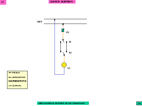

Debes utilizar llaves conmutadoras para "combinación escalera" o "combinación pasillo" que sería una simple llave inversora.
El diagrama de conexiones es éste
Combinación escalera
Cualquier duda sigue consultando
