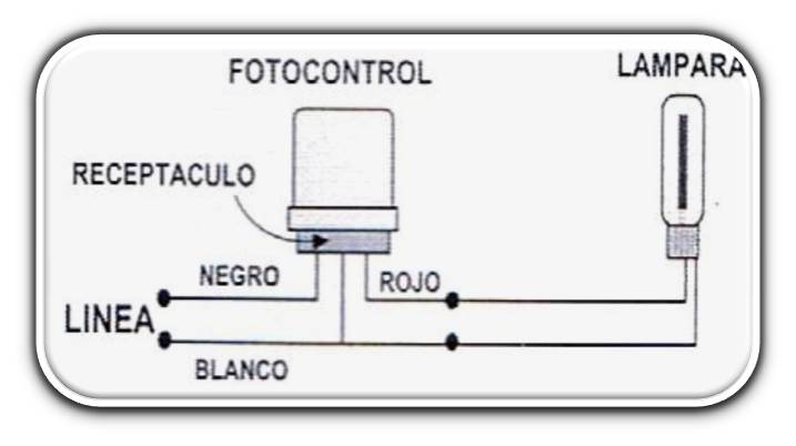

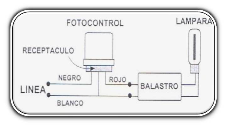

Van diagramas de fotocontrol con tres cables con balasto y con lámpara:
Fotocontrol con lámpara
Fotocontrol con lámpara.jpg (24.37 KiB) Visto 2937 veces
Fotocontrol con Balasto
Fotocontrol con Balasto.jpg (25.63 KiB) Visto 2937 veces
