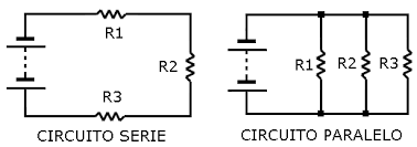

Hola gente,a ver si me pueden ayudar con esto,resulta que me llamaron de un club por un problema que tienen con la iluminacion de una cancha de basquet que esta a la intemperie.Esta cancha tiene 4 reflectores de 2000W,que se manejan de llaves termicas individuales,salvo 2 de un lado de la cancha que se manejan con una termica,es decir,dos reflectores se manejan con una llave,y los otros 2 reflectores tienen llaves individuales.Resulta que los dos reflectores que estan juntos,no se si estan en paralelo o serie entre si,encienden de a uno a la vez.O sea,nunca estan encendidos los dos juntos,cuando arranca uno se apaga el otro,y asi sucesivamente.Lo que me di cuenta,es que cuando los encendemos por primera vez,que estan frios por asi decir,encienden bajito los dos,pero cuando uno agarra potencia el otro se apaga.Cabe mencionar que estos aparatos cuentan con un arrancador.Y lo raro es que hace siempre funcionaron bien,y hace unos dias despues de una lluvia empezaron a joder asi.

No es posible que estén conectados en serie ya que necesitarían 440V para que funcionen al máximo de su potencia y ademas de ser esta la conexión si uno no funciona el otro tampoco, ya que el filamento de una lampara alimenta a la otra.
