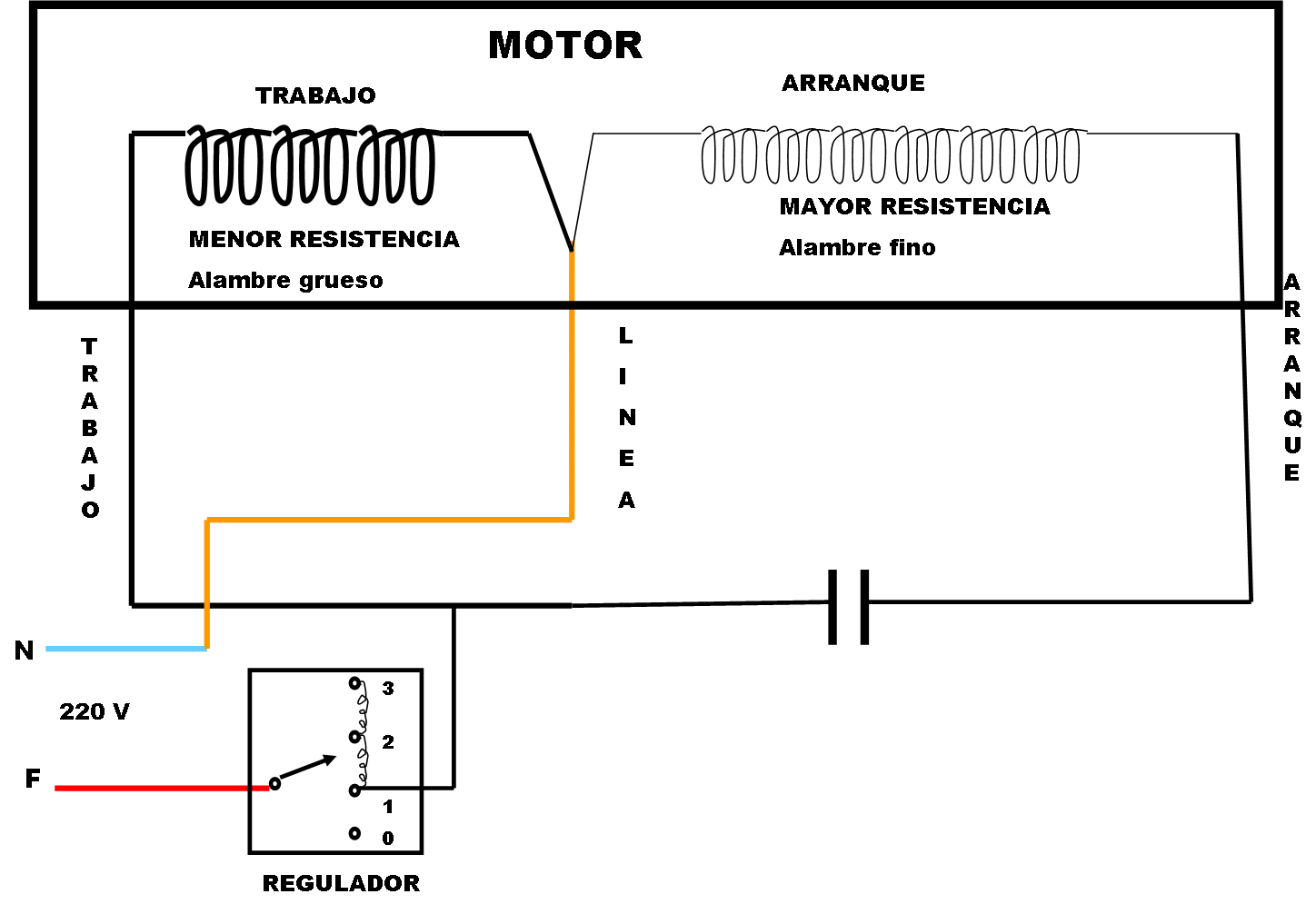

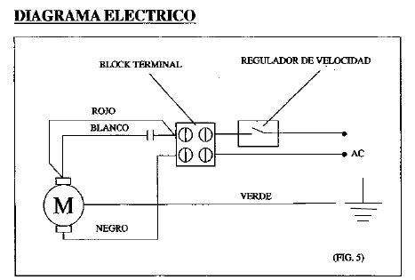

Muchachos mi ventilador de techo no funcionaba, calculo que han de ser todos mas o menos iguales, es de esos de tres paletas grandes de chapa, sin marca, se me desprendieron los cables y ahí se me quemó el librito, este tiene tres cables rojo, blanco y negro la resistencia entre ellos es:
entre blanco y negro 50 Ohm
Blanco y rojo 198 Ohm
mi pregunta es como va conectado el capacitor???
Muchas gracias
Re: Ventilador de techo conecciones
Mensaje por Fernando Giachero » Mar Dic 17, 2013 12:39 pm
A ver si te sirve:

Mensaje por Fernando Giachero » Mar Dic 17, 2013 12:44 pm
Otro:
