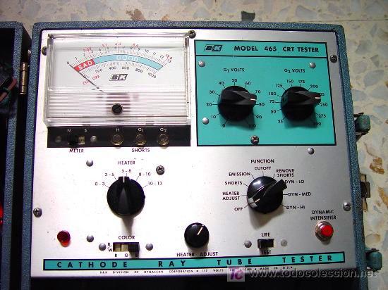

*-Que tal Famision,,,,Acá le dejo un modelo(B&K 465) que sin ser el solicitado de pronto contenga alguna información que pueda ayudarle,,,,Saludos....

Muchisimas gracias mafs56, me parece que electricamente es igual, voy a comenzar a chequearlo te lo agradesco mucho Dios te bendiga.
Re: Reactivador B & K modelo 440 solicito diagrama (ver foto
Publicado: Sab May 07, 2011 2:43 pm
por Famision
He revisado el circuito y no coincide, hay varias diferencias por ejemplo el 465 tiene dos conmutadores uno para regular la corriente de G1 y otro para la G2, el 440 no los trae: la rectificacion del 440 es por medio de una valvula 6X4, Para comenzar a restaurar este aparato pienso cambiar la valvula 6X4 por un diodo rectificador.... solo que no se que tipo usar y de que potencia, te agradezco alguna sugerencia.
