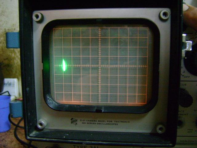

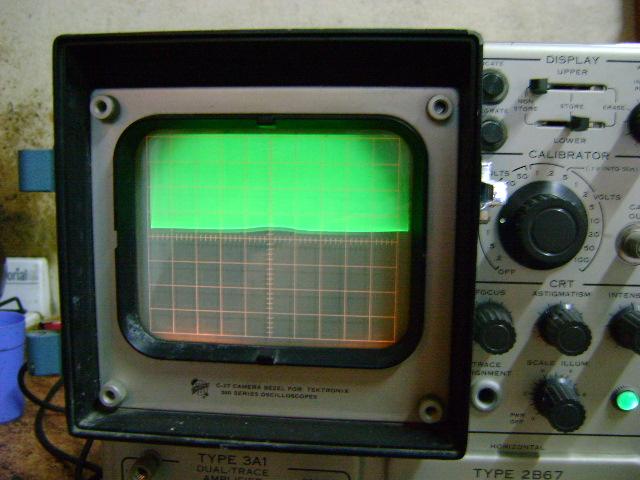

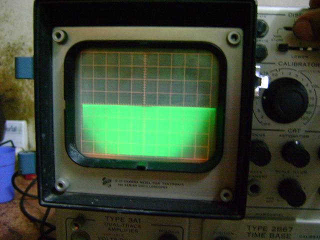

por poca plata me venden un tektronix 564 ,es viejo y anda mal aparentemente es una lampara 6dj8 , me aconsejan? Gracias

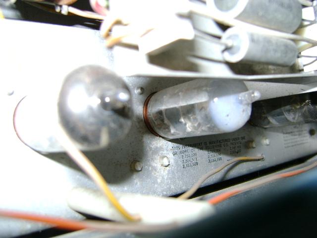

envio una foto para ver la falla , si alguien se da cuenta si puede ser por la valvula el error, esa lampara no enciende.
me ofrecen un tektronix 564!

Efectivamente:
La segunda válvula que tiene la cabeza blanca... es porque se ha fisurado el vidrio y le ha entrado aire.
Reemplazar esa válvula y listo.
Abrazo
Abrazo

Posiblemente tengas que reemplazarle además de la válvula en cuestión . ... lo capacitores electrolíticos, porque a ésta altura ya deben estar con la capacidad muy disminuída.
Y si pones fotos mas cercanas en la parte del chasis donde están los elementos . podríamos ver el estado de los capacitores que capaz sean al aceite...
En ése caso conviene cambiarlos por capacitores de polyester de igual capacidad.
Pero de cualcquier manera mi opinión es que conviene rescatarlo... mas viendo que el TRC funciona perfecto.
