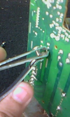

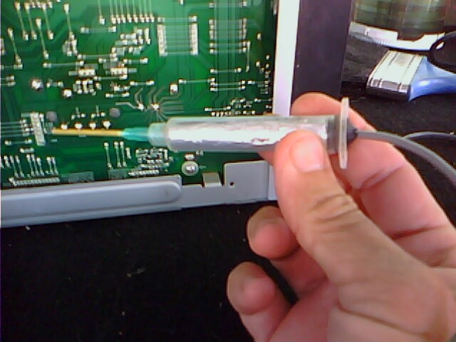

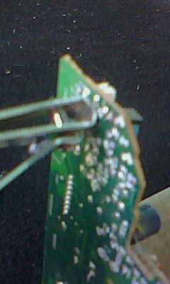

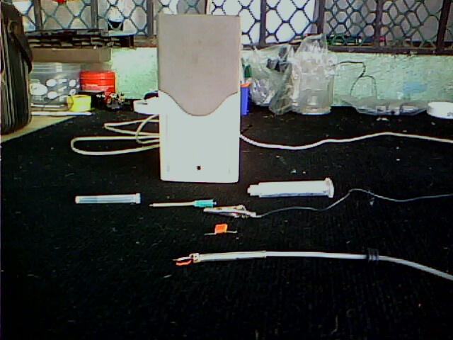

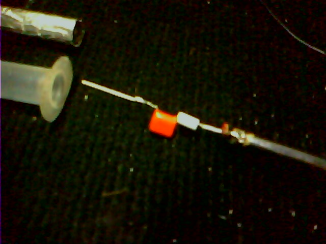

hermanos los bendigo a todos,aqui les brindo mis ideas de herramientas econooomicas.
un corta uñas que sirve para cortar las patas de los componentes donde no se puede usar la pinza de corte normal (sobre el circuito impreso) y una sonda "blindada/apantallada" para trazar audio hecha con una inyectadora (hipodermica) desechable (con tapa para no hincarse por accidente) muy util en circuitos integrados (SMD) que tienen las patas (pines) muy cercanas entre si,solo lleva un condensador ceramico de 1uf para aislarla de voltajes DC,tambien sirve para medir voltajes DC (sin el condensador) porque la punta de la aguja es muy aguda.
