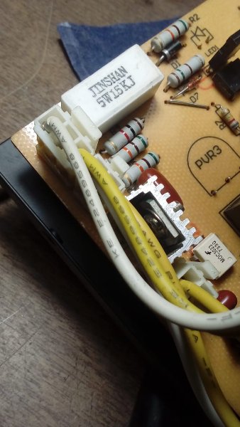

Hola Colegas, tengo una estacion de soldar Full energy 908, se me calzino una Resistencia y obviamente no puedo leer su valor, la misma esta ubicada arriba de R5 y abajo de una R de 5 wats x 15 K, la serigrafia esta dañada por lo que no puedo leer su ubicacion.
Gracias !! y saludos

Hola Walito:
Es de 1K

Hola Amigos ! Muchas Gracias Fer !!!!
les cuento que cambie la R, mencionada, y ademas encontre el BT134-600E en corto y el diac DB3 ubicado en D7, tambien en corto. los reemplaze y la estacion quedo "soplando" nuevamente. Espero que le sirva a alguien... abrazos !!!!!
