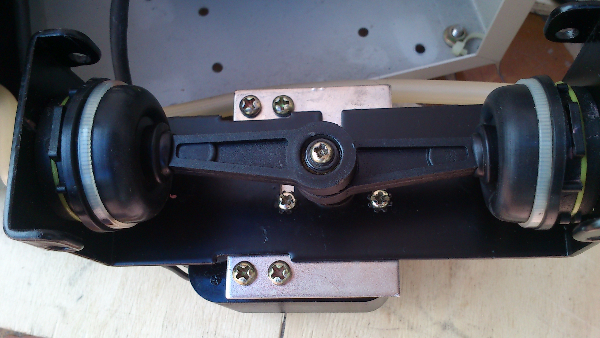

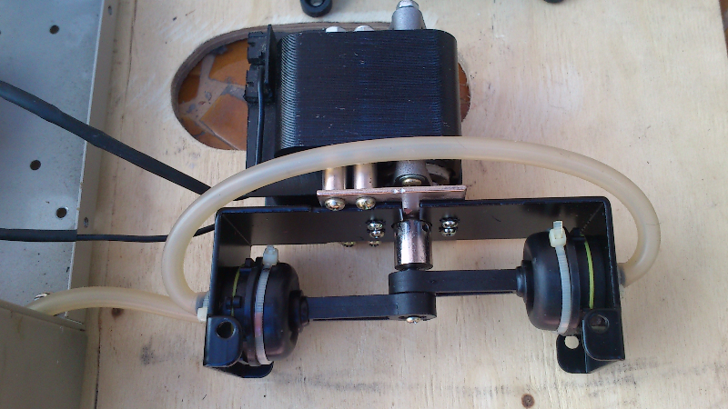

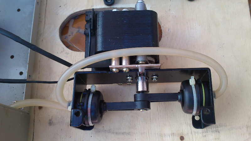

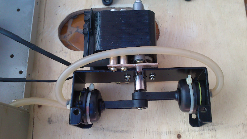

Ampliando lo informado, y teniendo en cuenta la urgente la necesidad de tratar de extraer dicho sintonizador, procedi a desarmar la ZD915 y encontre la falla, el eje del motor maneja 2 bielas que empujan los diafragmas que accionan las dos mini (algo paraecido a los aireadores de peces) esta montado sobre un tornillo el cual se habia desenroscado, haciendo que las bielas trabajabam muy torcidas y asimismo torcieron las dos sopapas que accionan.
Ahora solo presionando con el dedo , el conector del chupador de aires y bastante fuerte y tiende a parar el motor.
Lo comento por si a alguien le pueda servir y adjunto una fotos
Toda opinion de los colegas sera bien recibida.
Piter

La conexion fue bien hecha desde arriba , dado ello debi desdoldar el sinto para ver que pasaba o lo cambiaba. Reparada la ZD915 de full Energy comento que a la salida de la bomba medida con manometro chupa 1/2 Kg. /Cm2. al igual que cuando era nueva (segun apunte que encontre).
