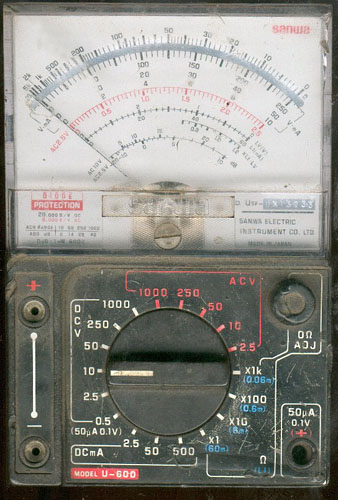

Hola a todos. Tengo un multímetro como el de la foto, el cual en DC todas las escalas la aguja chicotea hasta el final, en resistencia R1, R10, R100 la aguja golpea hacia atrás, no así en R1K. lo he desarmado pero a simple vista no encuentro nada anormal.

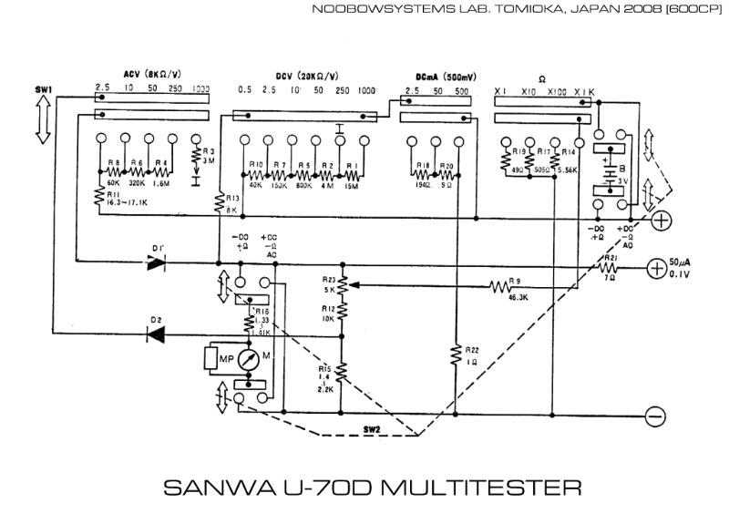

¡Buen día amigo, tengo estos 2 que son números próximos, no sé si sirve espero que sí, muchas gracias !.
Sólo el U-70D que fue, el otro U-50D no funcionó, lo siento !.

Gracias Tulio, los valores son exactos al mio salvo la llave inversora que está en este modelo mas nuevo. Lo que encontré hasta ahora es un capacitor de .022 en paralelo con el instrumento con pérdidas lo cambié, en escala de resistencia mide perfecto pero en CC y CA mide con muchisima diferencia, he medido todas las resistencias de las series y están bién, salvo que con tensión produzcan fugas no entiendo cual puede ser la causa.
