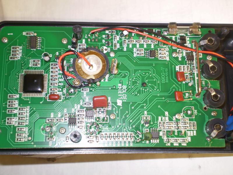

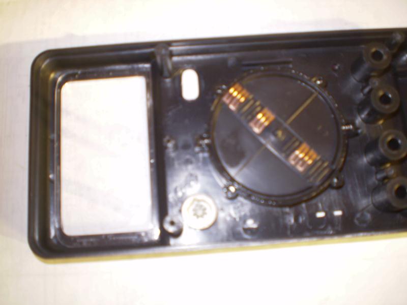

Poseo 1 tester tester marca TOBAX M890G que estuve reparando y lamentablemente saltaron los contactos de las chapitas que van colocadas en la llave selectora .Dado que tengo otro M890 G Marca Megalite, consulte donde van colocadas, pero difieren y este solo tiene 4 chapitas internas de contacto en su selectora.
Los informes que encontre en la WEB, no los que podido bajar, ya que estan eliminados y las pruebas que hice no dieron resultado.
Agradecere si algun colega ha tenido que desarmar en alguna oportunidad la llave selectora de un TOBAX M890 G y tiene nota de la colocacion de sus contactos en la parte interna de la perilla.

Para este modelo de pcb 890G-7 la ubicacion de las chapitas es la que adjunto, he reparado los dos , pero tuve que cambiar tambien un PTC , Q1 y Q2 que casi siempre vuelan.
He visto en la Web, varias selectoras pero ninguna concordaba, parece que cada marca usa una distribucion distinta, aunque todos son M890G.
Si alguien tiene este problema, fijense que una de las chapitas, es doble, las demas simple contacto

No hay de que . Agrego al mismo que el error en la colocacion de los contactos de la perilla, ocasiona diversas fallas. que complican la reparacion, ya que no se sabe si es el tester o los contactos de la perilla. Lo mismo pasa con otras marcas, aunque los tester de mejor calidad tienen marcada su posicion, sin posibilidad de que ocasione inconvenientes al desarmar ante fallas de contactos .
Este tipo de perilla tiene infinidad de combinaciones, que se pueden hacer, si no es la correcta puede ocasionar..
1) Marcar 200 ohm como remanente al probar diodos,2) Escala de resistencias que queda en 0, no pasa a desborde o queda en la mitad. 3 Puede sonar continuo el buzz en una funcion o en varias, 3) Marcan bien algunas funciones otras no. 4) Mide continua y mal alterna o con valores que no son correctos al igual que con las demas.funciones 5) Suena el buzz en diodos y tambien en alterna al colocar 200 volts. etc.

El circuito junto con el datasheet del convertidor en este caso creo es 7106/07 puede servir para ubicar que funcion aprox tiene cada preset, de los que hay en el circuito pcb.
