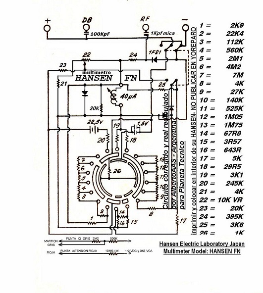

:A :A Hola!, Adjunto en calidad de aporte el circuito del "MULTIMETRO HANSEN modelo: FN" re dibujado legible y chequeado sus valores de componentes incluidas las puntas especiales, ideal para imprimir e incorporar al interior de su este instrumento famoso en su época y de uso actual, (para quien tenga el gusto aun desposeerlo y o tenga que reparar) que lo disfruten y suerte... AlbertoAAS

En el circuito se ven 4 diodos, 2 de ellos conectados en serie. Imagino que son de selenio, ya que su construcción es bastante "rara". Alguien tiene algún dato sobre eso? Debo reemplazarlo ya que está sulfatado.
Saludos y gracias de nuevo.

HOLA! SI ASI ES EFECTIVAMENTE EL DOBLE DIODO ES DE SELENIO .-PARA MANTENER LA PRESICION Y LINEALIDAD ES NESESARIO.-
PUEDE REEMPLAZARSE POR 2 SILICIO.-

Gracias por la respuesta. Fue efectivamente lo que hice, reemplazarlos por 1N4002. Funciona, pero tengo errores de lectura, con 15 VDC me indica 30, creo que algo más debe estar fuera de valor.

Un buen día, compré un multimetro Hansen FN para repararlo, pero están faltando los dos diodos y no sé dónde colocalos, pues el circuito fue modificado para funcionar sin los diodos. Sólo que no funciona en AC. Por favor, alguno puede enviar una foto interna del multimetro para que pueda ver dónde se van a conectar los componentes. Gracias.

HOLA ! JOSE WAN ME ALEGRO DE TU TAREA PODES REEMPLAZAR LOS DIODOS DE SELENIO POR DOS DOS "1N4148" Y POR SER PEQUEÑOS SE UBICAN BIEN EN EL LUGAR DEL ORIGINAL ..-SUERTE

Creo que en estos tester los rectificadores son "Copper Oxide Rectifier", al cambiarlos por silicio por tener diferente caida de tensión tenemos descalibrado el instrumento....

El que esta en la cadena de RF es uno de "Germanio".
