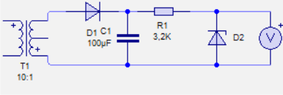

Por acà el esquema de un"probador de Diodos Zeners",muy sencillo
pero tambièn Muy Efectivo.
El transformador de fuerza puede ser cualquiera entre 12 y 24VAC,dependiendo
hasta donde nos interesa conocer valores de zener,la opciòn 24V nos dara mas rango
para la mediciòn.
Podemos sustituir el trafo por una fuente DC Variable o fija,,para el caso es lo mismo
En el esquema D2 es el elemento Zener a probar,,lo demas creo que no requiere mayor explicaciòn
Suerte
