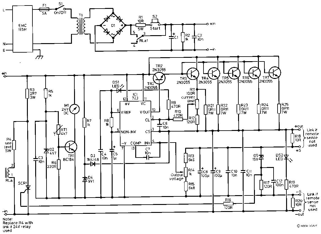

Datos extraídos de la Web.
La fuente Fair C-630 utiliza un integrado LM723
Fijáte si este diagrama corresponde:

Hola! Fernando, gracias por tu colaboracion, y Rubenmas gracias por tu comentario, bueno Fernando te dire que me ayudastes muchisimo con tu circuito, ya que si bien no es el de esa fuente, se aproxima bastante, y es asi uno de los C.I. es el 723. 1 tip41, 5 2n3055, 1 78m12, que regula los12vcc que alimenta el ventilador, ademas cuenta con otro CI. XXXXX, que aparenta estar mal, ya que colocandolo o no aparentemente no acciona. pienso que puede estar en mal estado? me queda por resolver que C.I. es?....

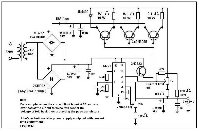

a ver si se aproxima este otro

Gracias Fernando, te aproximastes bastante, pero aun me queda sin saber un integrado,... rubenmas gracias también por tu colaboración un abrazo alos dos,...
