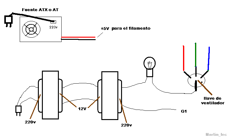

Colega te explico para que te sea mas simple, para la alimentación del filamento uso una fuente ATX (fuente de PC) los cables son el rojo (+5V) y negro (Neutro), para la alimentación de los cátodos yo tomo tensión de la pared ya que tengo los 220v con la lampara en serie. Se recomienda sea aislada la alimentación utilizando un transformador de 220v con salida de 12v y otro igual invertido, lo que sería como la imagen del transformador de 110v que deje anteriormente pero esta vez de 220v ambos y la lampara. Con una llave de 3 puntos o los que utilizan el ventilador van bien para seleccionar a que cátodo alimentar.
Te dejo un dibujo de como sería, perdón por la tardanza, saludos y éxitos.
QUE TAL AMIGOS REALMENTE SOY NUEVO EN ESTO PERO QUISIERA SABER SI ME PUEDEN EXPLICAR COMO ARMAR ESTE REACTIVADOR DE CINESCOPIOS PASO A PASO YA QUE APESAR DE LAS FOTOS NO ENTIENDO COMO HACERLO SE LOS AGRADECERIA MUCHO ESPERO ME PUEDAN CONTESTAR YA QUE VEO QUE EL POST TIENE YA UN TIEMPO..........

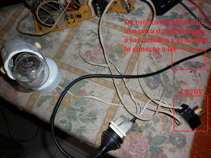

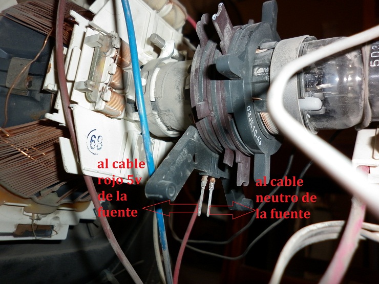

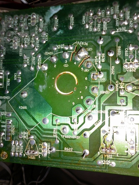

Buenas amigos, un saludo para todos, estoy incursionando en este tema y me gustaría experimentar un poco con unos tubos que tengo ahi almacenados. Pero como no soy experto necesito una guia porque no quiero hacer macanas :)
Tengo unas consultas a ver si me pueden guiar como realizarlo correctamente:
Tengo la lampara serie que conecto a 220V
Con la fuente de PC conectaría:
1)Para comenzar debería encender la fuente y esperar 1 minuto para luego comenzar a realizar los toques?
2)mientras realizo los toques en los cátodos esta alimentación de la fuente la dejo conectada?
3)Tengo que ir realizando toques de cuantos segundos aproximadamente hasta que la lampara quede encendida?
4)Al realizar todos estos pasos el TV debe estar apagado o encendido?
5) los pines que debo tocar con el 3, el 5 y el 8?
UN millon de gracias y disculpen si es muy básico estas consultas.
´Con la fuente de PC conectaría:
Re: Reactivador de TRC casero y simple.
Subo nuevamente las imágenes por si no se ven

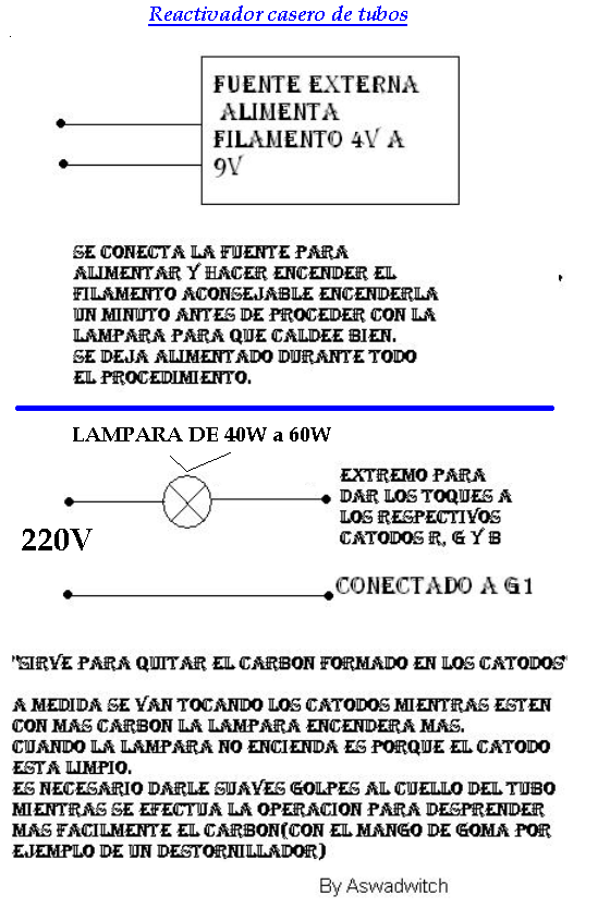

Para los países que tienen 110v en linea encontré otro método de rejuvenecedor, por supuesto dando el crédito a los señores de "taller de electrónica" de Don Fredy Restrepo, de donde lo tomé.
