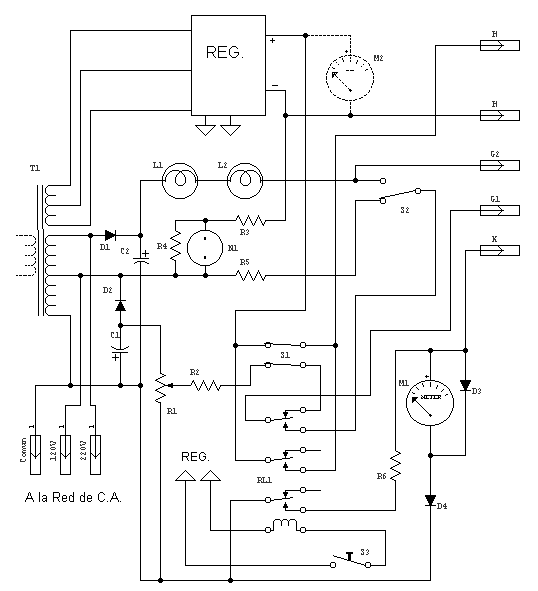

Hola Colegas:
Agradecere si alguien ha armado este reactivador de tubos y me puede informar si esto es correcto, ya que en restauracion las 2 lamparas de 5 watts 220 en paralelo encienden al brillo maximo en los tubos de nueva generacion y ni encienden en los tubos de TV viejos. En contrario a otros recuperadores que he usado, trabajan aplicando corriente continua en restauracion entre G1 y K y G2 y K de 320 volts en limpieza entre G1y k 115 vca y entre G2 y k 320 CC. Es esto correcto o habre cometido algun error. En emision y limpieza me ha trabajado bien en los tubos que he probado. Saludos Cordiales
