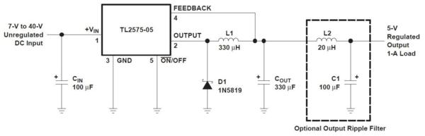

El modelo a utilizar es el TL2575 de Texas Instruments, en cuyo datasheet el fabricante nos recomienda usarlo en esta configuración:imagen 1
hay cuatro componentes adicionales al regulador: el diodo Schottky, la bobina y un par de condensadores. Respecto al regulador lineal, sólo hay diferencias en cuanto al schottky y la bobina, puesto que los condensadores de entrada y salida también son necesarios.
Con esta configuración obtendremos de nuestro regulador la nada despreciable intensidad de 1A.
