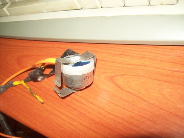

para comenzar tienes que verificar que tu drene este libre ,eso quiere decir que el agua corra libremente tendras que descongelarla, tendra que quitar la tapa frontal es donde esta el vantilador. esto puede ser a causa del drene tapado o el sensor de hielo defectuoso este se encuentra en el serpentin evaporador.te anexo una foto de un sensor.
