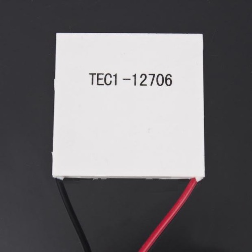

Hola! Efectuo APORTE y pido colaboración a todos invito a contribuir con sus conocimientos sobre aplicación, control, y proyecto sobre las mismas sobre Celdas Termoeléctricas Peltier,
de las cuales acompaño Archivo con foto foto....Celda Peltier Model number: TEC1-12706
Este dispositivo de 40mm x 40mm x 3.6mm al conectarse tension entre sus bornes, enfria bruscamente de un lado y calienta abruptamente del otro
Se pueden poner en serie o paralelo para obtener mayor potencia, no ponerlas en sandwich
Con solo conectarlo a 5V durante unos 3 segundos, puede apreciarse "a dedo" la temperatura de un lado (max +70ºC) y el frio (max -30ºC) del otro lado.
Apto para enfriar/congelar abruptamente cosas. Obvio que del lado del calor, como todo componente electronico, necesita un disipador, sino se quema...
Modelos mas conocidos TEC-12706, TEC-12708 y TEC-12709 DE 6, 8, y 9Amp.
