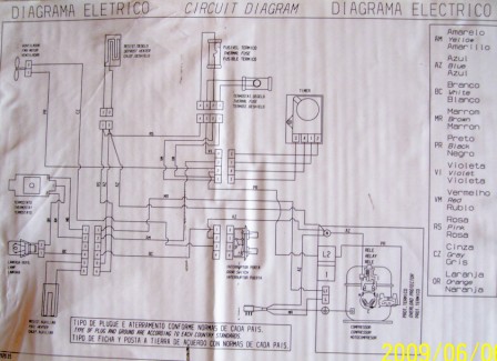

Hola: comparto los conceptos de los colegas, pero además hay que agregar otra cosa mas, si esta directa como vos decís aparte de no cortar tampoco va efectuar el descongelado programado por el timer y controlado por el termostato de deshielo o bimetal que esta a la salida del evaporador o sea que si enfría como corresponde va a funcionar bien uno o dos días a lo mas y se va a llenar de hielo la placa del evaporador, por lo que se va a bloquear y no deja pasar el aire que impulsa el ventilador por todo el gabinete. De todas formas te mando un circuito de una heladera muy similar, si lo interpretas tenes muchas posibilidades de que funcione.
No es la misma heladera pero el circuito es similar.
