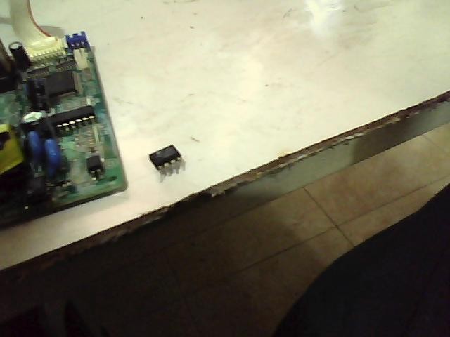

Buenas tardes colegas, se podra reeplazar el IC: TNY255PN por el TNY264PN ya que en los comercio no se consigue este . es de una fuente de un sple. :oops:

Buenas noche colegas, les comento que le monte el IC:TNY264 de /pines ya que el original es el TNY255 y no lo consigo este tiene 8 pines. El resultado es que el aire funciono bien con un solo detalle que solo se queda en la segunda velocidad del ventilador y no cambia . yo presumo que es por el pin faltante del IC:TNY264 (pero el cliente quedo comforme ya que lo hacia perdido el Slit),por lo tanto voy a dar por cerrado y solucionado el tema. :G
