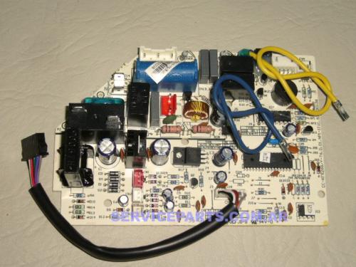

Mensaje por tripy » Sab Feb 25, 2012 7:49 pm
la placa es parecida a la foto

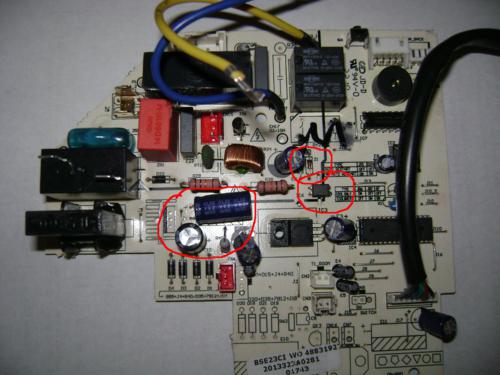

Mensaje por tripy » Mar Feb 28, 2012 6:29 pm
revisa lo que esta marcado con el circulo rojo
le puedes sacar una foto del lado soldadura
DSC06435 (1)_500x375.jpg (54.06 KiB) Visto 7910 veces
tripy
Mensajes: 53
Registrado: Lun Dic 28, 2009 8:19 pm
Re: BGH BSE23CIsplit sailent air 2300 f/c se apaga a los min
Mensaje por tripy » Mié Feb 29, 2012 5:50 pm
no los cambies los capacitores no distingo bien la foto pareciera que un una parte tiene mancha de humadad si es correcto lo que digo lavala con alcol isopropilico o en su defecto thiner no uses alcol medicinal ya que contiene agua .
proba cambiarle el opto ya que veo que va a la bobina del ventilador y revisa la r29,r28 y d22
