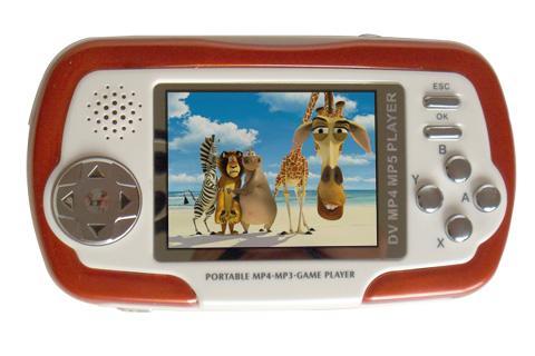

Hola gente, me llego este aparatito "SONY" es mp3, mp4. game player, camara digital, usb, etc etc, el tema es que si enciende pero se queda con la leyenda "Digital Player" en pantalla y de ahi no se mueve, no responde a ningun mando y la unica manera
de que se apague es presionando RESET.
hay alguna manera de resetearlo realmente o habra que cambiar el firmware ??
va la foto
MP3 MP4 Game Player Sony.jpg (21.31 KiB) Visto 7647 veces

estoy estudiando ahora estos aparatos a mas detalle y aprendi que para poder actualizar , se lo tiene que hacer en base al mismo firmware y no con otros, para que pueda hacerse esto , tienes que ver que integrado lleva , osea fijate que numero lleva el integrado grande que es el que se le dice CPU, y luego buscas el firmware correcto con el chasis de la misma placa, como ejemplo puede ser un SUNPLUS, o IKA etc, si puedes copia bien elnumero de chasis y el numero de integrado del grande y te ayudo a buscar el FIRMWARE correcto
