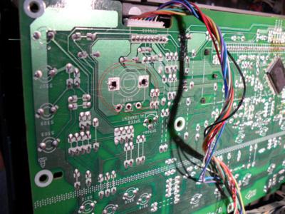

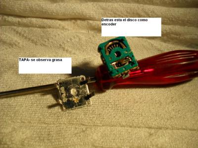

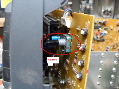

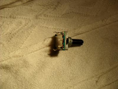

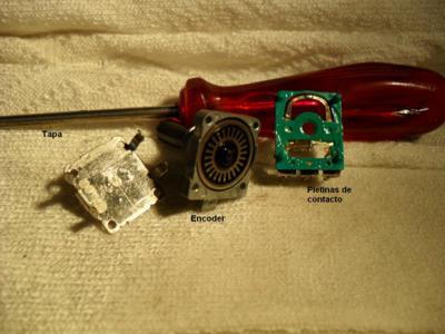

Estoy documentando mis experiencias con control de volumen AIWA NSX-S10 para los principiantes. Después de armado funciona perfecto.
Adjunto fotos de su ubicación en placa y del interior del mismo. Tener especial cuidado cuando se limpia el disco,( para no sacar la grasa que esta detrás del disco encoder), esta es la que le da amortiguación al giro, para que no sea tan brusco y rápido.
Digo encoder porque al girar genera pulsos, no se mide como un pote comun.
