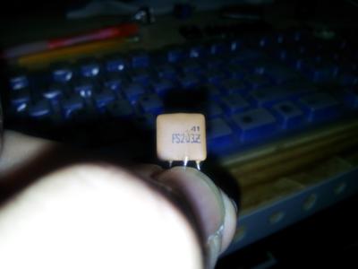

Mensaje por GSXRK6 » Lun Jun 11, 2012 6:57 am
Buenos dias a toda la comunidad forera.
Tengo una duda con este componente. Es de forma mas bien plano, cuadrado, con los bordes redondeados, tiene tres patas y la leyenda dice, 41, debajo pone FS203Z. Medido en continuidad no da lectura en ninguna de las patas ni al derecho ni del reves. Medido con el capacimetro de la pata izquierda al centro da 13,1nF y de la derecha al centro 11,9nF. De la pata izquierda a la derecha mide 6.9nF.
¿ Es un condensador o es un oscilador ceramico ?. Si es un oscilador, alguien podria decirme como se comprueba este componente.
Gracias a todos.
jose aldo abat
Mensajes: 124
Ubicación: Santa fe capital
Re: Condensador o un oscilador ceramico
Mensaje por jose aldo abat » Lun Ene 28, 2013 10:41 pm
Es condensador ceramico doble centro comun a dos de .0003 pf o bien 300 pf por lado.Saludos ¡¡¡¡
