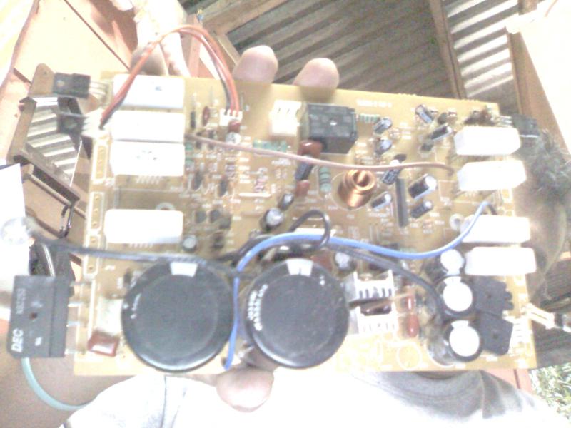

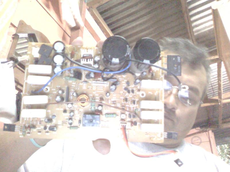

hola muy buen dia para todos, quisiera que me ayudaran ya que esta consola llego con todos los transistores de salida en corto siendo los siguientes C5242 y A1962 pero resulta que no los encuentro y quisiera saber si se le pueden reemplasar por los siguientes C3856 y A1492 o si no se puede quiza con su experiencia me podrian decir por cuales los puedo cambiar de antemano gracias y que diosito me los bendiga
en esta placa van los transistores cuatro positivos y cuatro negativos

2SC5242
NPN Silicio 2SC3263 =2SC5200, 130W
2SA1962
PNP Silicio 2SA1294 =2SA1943, 130W
