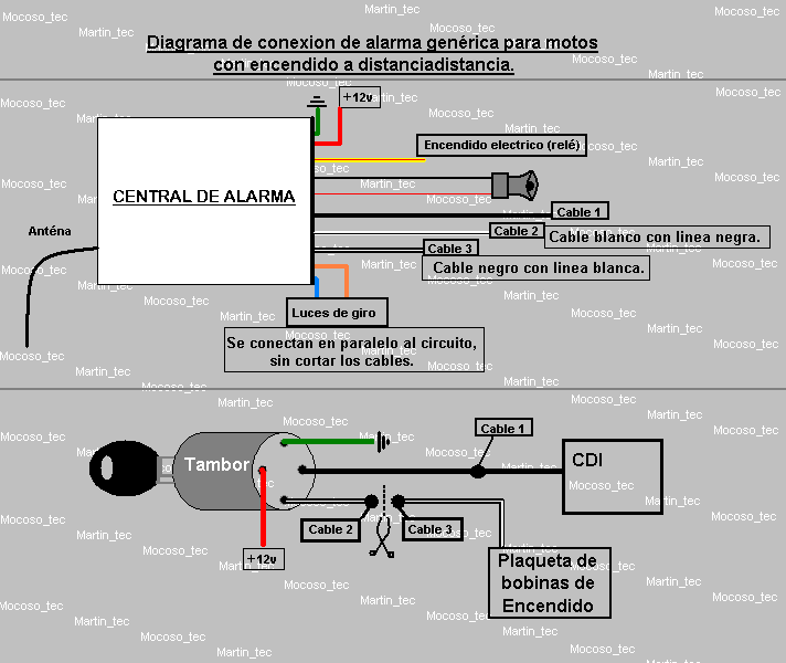

Buenas, tras investigar las conexiones del tambor logré encontrar las funciones de los cables sin conexion.
Dejo por si alguien necesita el diagrama de conexion.
Saludos y exitos.
:ugeek:
Diagrama de alarma genérica con encendido a distancia hecho por mi.
Diagrama de conexion-alarma generica.png (29.34 KiB) Visto 38153 veces

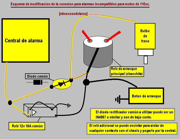

Anexo adaptación, debido a que era una alarma de 125cc. y tiene otro sistema de encendido electrico, tuve que agregar un circuito en el que solo se utilizo un diodo común y un relé de 12V 10A y procedi a los empalmes.
Saludos y exitos.
http://thost.comuf.com/images/modifiysy.png
Reabrí el tema por si alguien tiene algúna duda.
Modificacion.

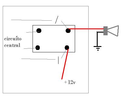

Mensaje por Martin_tec » Lun Mar 17, 2014 4:27 pm
Hola colega, no se si todas son iguales, pero solo tenes que encontrar el relay que se activa al sonar la alarma y aislarlo del circuito de alarma en la parte de contacto osea la que cierra el circuito, ahí puenteas a una de las patas el positivo de la batería o alimentación de la centrar de alarma y el otro a la bocina o parlante de alarma, así cuando se active, en vez de escuchar el sonido que trae la caja solo vas a alimentar con +12v al parlante de alarma que ya tiene su repertorio. Así lo hice yo.
Saludos y éxitos.
Circuito modificado.
alarma china-modificacion.JPG (11.21 KiB) Visto 37994 veces
